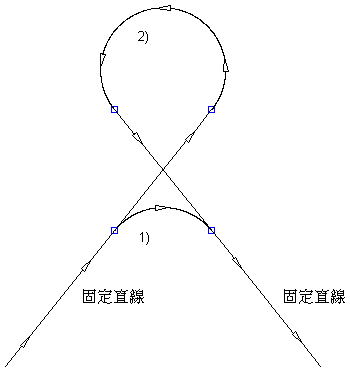

下圖展示了兩條固定線之間的自由曲線圓角。根據所包含的曲線角度,有兩種解決方案可用:

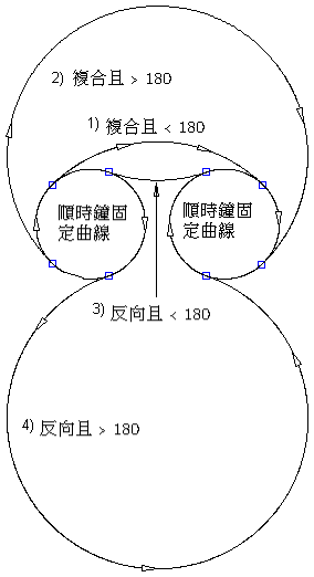

下圖展示了兩條固定順時鐘曲線之間的自由曲線圓角:

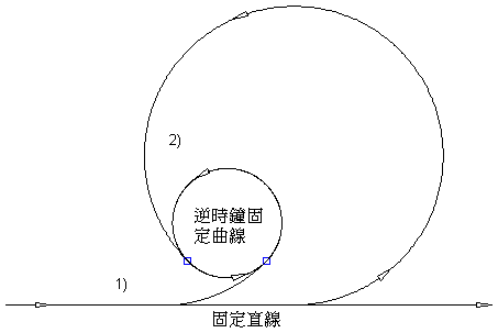

下圖展示了直線和具有指定半徑的逆時鐘曲線 (位於左側) 之間的自由曲線圓角:
