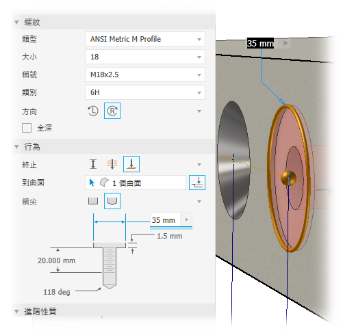

「攻牙孔」會建立一個具有您所定義螺紋的孔。以「英制」或「公制」標準大小指定攻牙孔。對於零件孔特徵,您可以從清單中選取一般螺紋大小,它的直徑是計算出來的。
「推拔攻牙孔」會建立一個具有您所定義斜螺紋的孔。指定螺紋類型和大小以及右向或左向方向,Autodesk Inventor 將自動確定直徑、推拔角度和螺紋深度。以「英制」或「公制」標準大小指定推拔攻牙孔。

鑽尖
「平直」會建立一個平頭鑽尖。
「角度」會建立角度點。請在下拉式清單中指定角度標註,或在模型中選取幾何圖形來測量自訂角度或展示標示。角度的正方向是以孔軸線為起點,正垂於平物面,逆時鐘測量出來的。
ANSI 統一螺紋是英吋式螺紋類型範例。ANSI 公制是毫米式螺紋類型範例。NPT 是英吋式螺紋類型範例。ISO 推拔內部是毫米式螺紋類型範例。
每個標稱大小均具有一個或多個可用節距。每個標稱大小和節距組合均具有一個或多個可用類別。
節距是指平行於軸線所測量的,從一個螺紋上的一點到下一個螺紋上的對應點之間的距離。
若要變更此值,請移至「工具」
「選項」
「文件設定」
「模型」頁籤。變更「攻牙孔直徑」值。會根據 Thread.xls 中的螺紋規格,自動設定孔直徑。
「左向」:從與孔軸線互垂的方向檢視時,螺紋會朝逆時鐘和回縮方向捲繞。逆時鐘旋轉時,會將左向螺紋螺栓推進螺帽。
「右向」:從與孔軸線互垂的方向檢視時,螺紋會朝順時鐘回縮方向捲繞。右向螺紋的螺栓會在順時鐘轉動時向螺帽前進。
