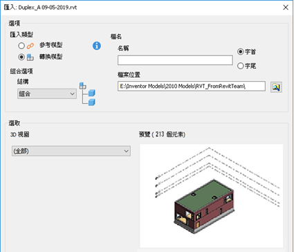

- 轉換
- 建立與 Revit 元素對應的一般 Inventor 檔案。可以對檔案進行任何修改,或刪除檔案。
- 不會保持與來源模型的關聯性。會忽略對來源 Revit 模型所做的變更。

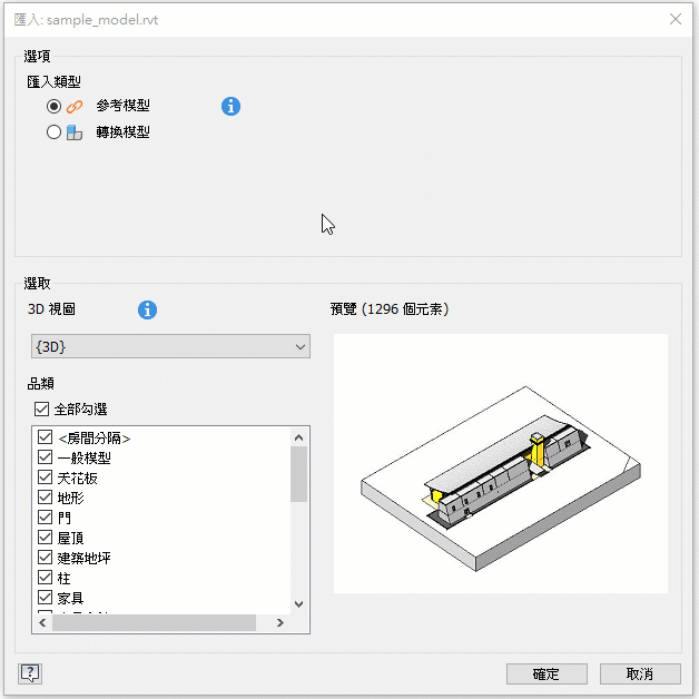

- 在「匯入」對話方塊中:
- 在「選項」>「匯入類型」區段中,選取「參考模型」(預設)。
- 在「選取」區段
				  「3D 視圖」清單中,選取要匯入的 3D 視圖。預覽上方會列示要匯入的 Revit 元素數目。
-  對於選取的視圖,會在視圖下拉式清單下顯示依字母順序排序的品類清單。品類清單內容以所選 3D 視圖為基礎,並僅包括具有可見元素的品類。必須在 Revit 的 3D 視圖中設定可見性。如果某品類中的元素可見,則編輯視圖時會包括該品類。
註: 品類的更多資訊
- 系統會記住品類選取情況。
- 無論元素可見性如何,都不會匯入排除的品類。
- 如果排除的品類中沒有可見元素,則會從排除的品類清單中刪除該品類。如果稍後將該品類中的元素設為可見,則編輯視圖時,該品類將顯示在清單中。
- 如果編輯 Revit 視圖並變更元素可見性,則在 Inventor 更新視圖時,會移除不再可見的元素並匯入新的可見元素。
-  Inventor 不會使用某些品類及其元素,因此不會匯入它們。例如,樓層、相機等。

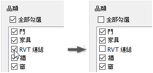

- 「Revit 連結」品類是單一品類項目,代表所有連結的 RVT 模型。勾選該品類時,連結檔案的所選品類中的可見元素會移植到 Inventor 模型。如果不勾選該品類,則不會匯入連結的 RVT 模型中的任何元素。
-  使用「全部勾選」選項可快速清除清單,以便您可以僅勾選幾個要包括的品類。
-  變更 3D 視圖會重置品類清單。系統不會記住先前的視圖和選取情況。
- 按一下「確定」。模型會以 Z 軸線做為向上方向匯入為次組合。您可以在 Inventor 組合中,放置 Revit 模型的一個或多個例證。

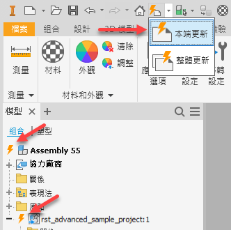

更新參考模型
		在以下情況下,瀏覽器節點旁邊會顯示更新通知 (閃電圖示):
-  來源 Revit 模型已修改
- 組合中使用的 Inventor 元件已修改
		看到閃電圖示時,按一下「本端更新」指令即可套用
所有待決變更 (包括 Revit 模型和 Inventor 元件)。更新可能會影響相依項 (例如約束和自適應零件)。
註: 更新作業可能很耗時。更新過程應該與原始匯入過程類似。

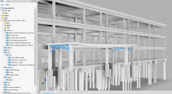

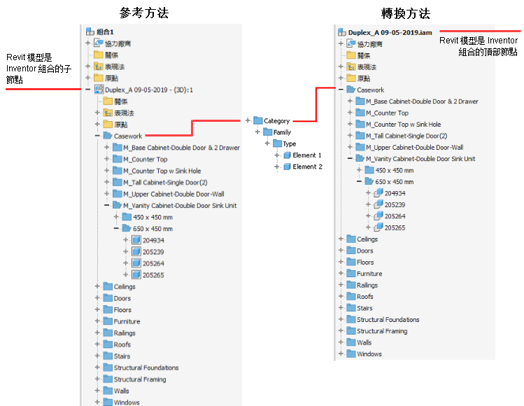

在「模型」瀏覽器中比較匯入結果
		模型瀏覽器會根據使用的方式以不同方式植入內容。下圖比較了兩種匯入模式的瀏覽器:
		註: 參考模式採用所匯入檔案的組合格式。

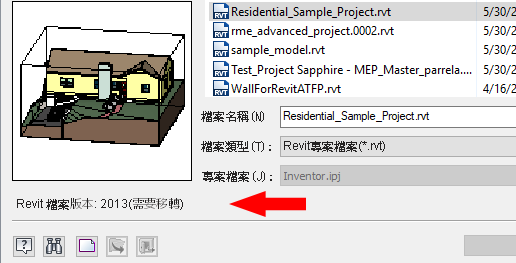

Revit 檔案移轉
		 匯入程序使用最新版本的 Revit Core Engine (RCE)。在您匯入 Revit 模型時,RCE 必須將其移轉至最新版本。Revit 會呼叫此程序以「升級」檔案。此程序發生在記憶體中,檔案本身不會修改。但是,此程序很耗時。如果可以,請使用最新版本的 Revit 儲存 (和升級) RVT 模型,以便 Inventor 可以更快匯入模型。
註: 與 Inventor 中一樣,移至新版本後,所有存取檔案的使用者都必須使用新版本。
		此外,在移轉某些 RVT 模型期間可能會收到警告或錯誤。警告訊息會展示在 Inventor 瀏覽器頂部的轉換報告中,但匯入會完成。錯誤訊息會展示為蹦現式視窗,且匯入會失敗。
