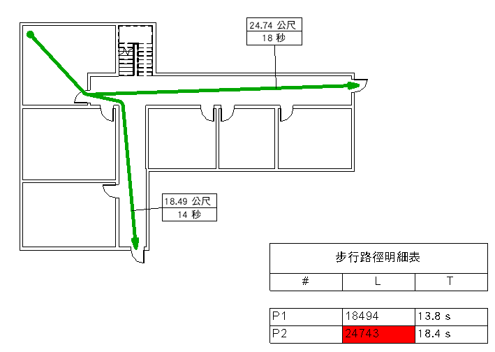

步行路徑元素可讓您分析模型中 2 個選取的點之間的步行距離和時間。
放置步行路徑
在模型的平面視圖中加入步行路徑線。步行路徑會產生一條線,表示兩個選取的點之間的最短步行路徑。

步行路徑計算
當您建立步行路徑時,Revit 會分析目前的視圖,並計算最佳化 (最短) 的路徑。計算時,步行路徑會避開識別為障礙物 (在設定中定義) 的品類,並計入一般人的寬度和走路時的身體擺動。
