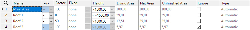

Areabook 會偵測、計算並標示屋頂下方房間的子面積。檢視高度線的子面積資料:
- 按一下「Quantification」頁籤
Areabook
Extension」面板
(Edit Room)。
- 在繪製區中,選取房間。
- 在「Edit/View Room Properties」對話方塊中,選取「Subarea」頁籤。
範例 1:在 1.50 公尺處有一條高度線的子面積標籤。
範例 2:在 1.00 公尺處和 2.00 公尺處有兩條高度線的子面積標籤。
- Main Area:報告房間的子面積資料。
- Roof 1:報告低於 1.00 公尺高度線之面積的子面積資料。面積會從主要面積減去 (計算係數 0%)。
- Roof 2:報告在 1.00 公尺和 2.00 公尺高度線之間的面積的子面積。此面積會計算為 50% 的生活面積。
- Roof 3:報告高於 2.00 公尺高度線之面積的子面積資料。此面積會加入至生活面積。此面積預設已設定為「Ignore」,因此在此對話方塊中為唯讀。因此,子面積值會從主要面積減去,房間標籤中會正確計算出結果。當您加總子面積的淨房間面積時,可以看到 NRA 對應到主要面積。
