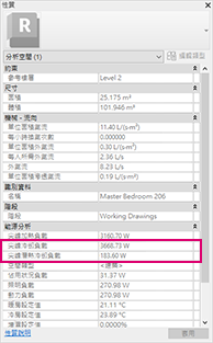

檢閱分析模型上的結果
除了分析後產生的報告,加熱、冷卻和氣流尖峰需求也會設定為每個分析空間上的性質。以下範例顯示與上述報告區段亮顯部分相同的冷卻負載。
註: 尖峰負載需求可針對分析空間的負載摘要設定明細。
