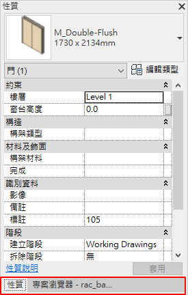

視窗群組是一個可讓多個視窗佔用螢幕上相同空間量的方法。當視窗形成群組時,每個視窗是以群組底部的頁籤表示。在群組中,按一下頁籤,顯示該視窗。您可視需要將視窗組成群組或解除群組。
註: 您可以將使用者介面的視窗 (例如「專案瀏覽器」和「性質」選項板) 分組,也可以將視圖分組,但無法建立包含兩種使用者介面視窗和視圖的群組。
在下列影像中,「專案瀏覽器」和「性質」選項板會組成群組。請注意,「性質」選項板是作用中的頁籤。

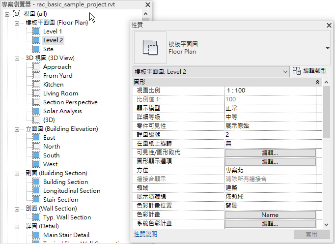

  3. 重要: 移動可停靠視窗時,其可協助留意游標位置和視覺線索。例如,假設「專案瀏覽器」和「性質」選項板目前為浮動狀態,而您想要其堆疊並停靠於左側。如要將「專案瀏覽器」停靠於左側,請將游標放置於標題列中,並拖曳視窗,直至游標接觸到左側 Revit 介面的邊緣。視窗的外框可讓您預覽。使用相同的方法,拖曳「性質」選項板。將游標放置於已停靠「專案瀏覽器」的較低邊標題列,請注意,於視窗預覽中,選項板會互相堆疊。(如果您將游標放置於標題列中,但在較低邊的上方,則選項板會顯示為重疊的頁籤式視窗。)
