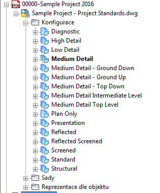

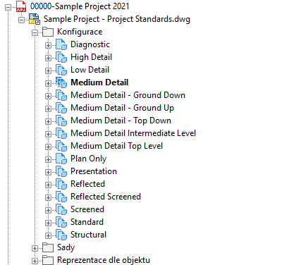

Standardní nastavení ve Správci zobrazení
Ikony standardů
Standardní nastavení zobrazení jsou zobrazena ve Správci zobrazení. Existuje zde určitý počet různých ikon proto aby je odlišili, což záleží na jejich stavu s ohledem na projektové normy.
Ikona Popis
Jestliže se objeví světle modrá ikona v nastavení zobrazení nebo ve výkresu projektových norem, nastavení zobrazení je standardně nastaveno a je synchronizováno s normou. Není nutné aktualizování nebo synchronizace.
Standardní nastavení zobrazení, které je zastaralé
Jestliže se tato ikona objeví v nastavení zobrazení výkresu projektu, nastavení zobrazení je standardní nastavení, ale je zastaralé. To znamená, že odpovídající nastavení zobrazení ve výkresu projektových norem má novější GUID než to, které je ve výkresu projektu.
Standardní nastavení zobrazení, které má nestandardní (novější) verzi
Jestliže se tato ikona objeví v nastavení zobrazení výkresu projektu, nastavení je standardní nastavení, ale má verzi GUID, kterou nelze v projektových normách nalézt. Pokud se setkáte s touto ikonou, můžete buď přepsat nestandardní verzi aktuální verzí z výkresu norem, nebo aktualizovat normy podle verze z výkresu projektu.
Standardní nastavení zobrazení, které je vyloučeno ze synchronizace
Jestliže se tato ikona objeví v nastavení zobrazení, nastavení je vyloučeno ze synchronizace.
Standardní nastavení zobrazení, které nemá údaje o verzi
Jestliže se tato ikona objeví v nastavení zobrazení výkresu projektových norem, nastavení zobrazení nemá údaje o verzi. Informace o verzi je možné odstranit.
Standardní nastavení zobrazení, které bylo změněno, ale nebylo verzováno
Jestliže se tato ikona objeví v nastavení zobrazení výkresu projektových norem, nastavení bylo změněno, ale nebylo ještě verzováno. Aby byly změny zahrnuty do synchronizace, musí být nastavení verzováno.
Ikona se objeví pouze ve výkresech projektových norem. Změny v projektových výkresech jsou verzovány automaticky, když kliknete na tlačítko Použít nebo na tlačítko OK ve Správci zobrazení.
Nestandardní nastavení zobrazení
Jestliže se objeví tmavě modrá ikona v nastavení zobrazení ve výkresu projektu, toto nastavení nemá ekvivalent v projektových normách.
