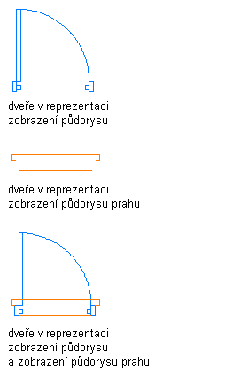

Sada zobrazení může obsahovat více než jednu reprezentaci zobrazení objektu. Například, sada zobrazení pro vykreslování půdorysu může obsahovat položku Půdorys a položka Půdorys prahu může obsahovat reprezentaci zobrazení pro dveře.
Reprezentace půdorysu a půdorysu prahu jsou používány k zobrazení dveří a to samostatně a společně.
