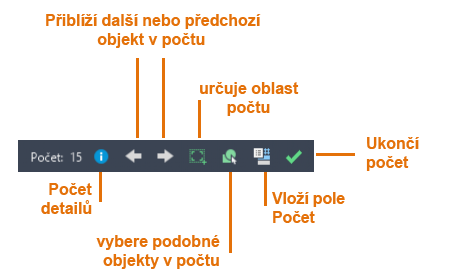

Zobrazí počet objektů a problémů spolu s dalšími ovládací prvky pro správu počítaných objektů.
Když se nacházíte v aktivním počtu, zobrazí se v horní části kreslicí plochy panel nástrojů Počet.
K dispozici jsou následující ovládací prvky.
Zobrazí počet vybraných objektů.
Zobrazí informace o počtu vybraného objektu. Ikona podrobností o počtu se mění v závislosti na tom, zda aktuální počet obsahuje chyby. Kliknutím na tlačítko
 nebo
 otevřete paletu Počet a zobrazíte další detaily.
Zobrazí kritéria počtu včetně obecných vlastností spočítaných objektů a všech uživatelem definovaných atributů a parametrů bloků. |
Zobrazí kritéria počtu včetně obecných vlastností, uživatelem definovaných atributů a parametrů bloků a chybové zprávy počítaných objektů. Chyby v počtu mohou tvořit překrývající se, rozložené nebo přejmenované objekty. |
Přiblíží předchozí nebo další objekt v počtu.
Definuje oblast, na které se budou počítat instance objektu nebo bloku.
Najde v aktuálním počtu všechny objekty, které odpovídají vlastnostem vybraných objektů, a poté je přidá do sady výběru.
Vloží pole, které je nastaveno na aktuální hodnotu počtu.
Zavře panel nástrojů Počet a ukončí počet.
