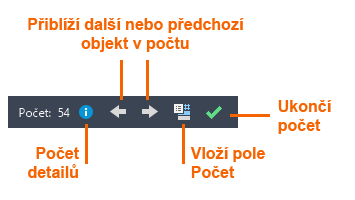

Všechny instance určeného objektu jsou zvýrazněny a výsledek počtu se zobrazí na panelu nástrojů Počet. Tento panel nástrojů poskytuje několik příkazů a možností, jak zkontrolovat a spravovat objekty v počtu.

- Na panelu nástrojů Počet klikněte na položku Vložit pole počtu.
- Klikněte a umístěte pole do aktuálního výkresu.
Pole zobrazuje aktuální počet vybraných bloků.

  - Na panelu nástrojů Počet klikněte na šipky doprava a doleva, a tím si v počtu přiblížíte předchozí nebo další objekt.
Ukončení počtu
  - Na panelu nástrojů Počet klikněte na položku Ukončit počet.
