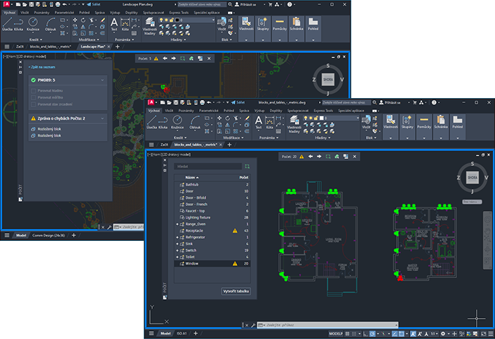

Rychle a přesně spočítejte ve výkresu instance objektů. Do aktuálního výkresu můžete vložit tabulku s daty počtu.
 Funkce Počet nabízí vizuální počet výsledků a lepší kontrolu nad kritériem počtu.
Existuje několik způsobů, jak spočítat objekty v modelovém prostoru aktuálního výkresu.

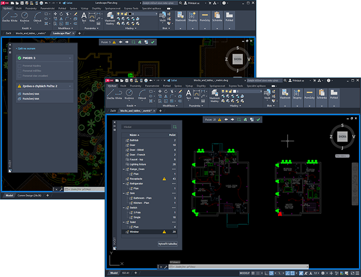

- Spočítejte instance jednoho objektu. Klikněte pravým tlačítkem na jeden blok nebo objekt a vyberte položku Počet. Výběr více bloků nebo geometrických objektů (úsečky, kružnice, oblouky atd.) pro počítání je považován za kombinaci a počítá se jako jeden. Funkce Počet vyhledá stejné entity ve stejném tvaru a ve stejném prostorovém vztahu, aby se počítaly jako instance.
- Spočítejte instance všech bloků. Použijte paletu Počet, abyste zobrazili a spravovali všechny spočítané bloky v aktuálním výkresu.
- Počítejte objekty a bloky v rámci oblasti. Klikněte pravým tlačítkem na výkres a vyberte položku Počet. Určete řadu bodů nebo vyberte platnou hranici k definování oblasti počtu. Platný hraniční objekt musí být uzavřená křivka, která se skládá z úsečkových segmentů a neprotíná sama sebe.
