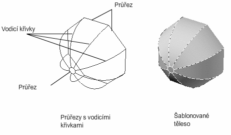

Určí vodicí křivky, které řídí tvar šablonového tělesa nebo povrchu. Vodicí křivky můžete použít k ovládání sdružování bodů na odpovídajících průřezech, abyste předešli nežádoucím výsledkům, např. vráskám na výsledném tělese nebo povrchu.
Vyberte libovolný počet vodicích křivek pro šablonovaný povrch nebo těleso a stiskněte klávesu Enter.

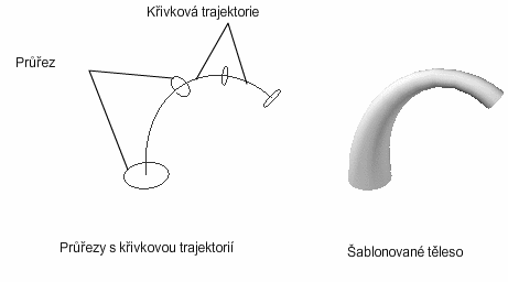

Určí jednu dráhu pro šablonované těleso nebo povrch.
Křivka dráhy musí protínat všechny roviny průřezů.
