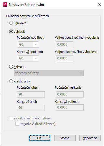

ŠABLONOVÁNÍ (příkaz) Hledat: Nastavení
Zobrazí se následující možnosti.
Určuje, že těleso nebo povrch je přímkový mezi průřezy a v průřezech má ostré hrany. (systémová proměnná LOFTNORMALS)
  Určuje, že vyhlazené těleso nebo povrch je nakreslen mezi průřezy a u počátečních a koncových průřezů má ostré hrany. (systémová proměnná LOFTNORMALS)
	 Nastaví tečnost a křivost prvního příčného řezu.
Nastaví velikost křivky prvního příčného řezu.
Nastaví tečnost a křivost posledního příčného řezu.
Nastaví velikost křivky posledního příčného řezu.
Řídí normálu povrchu tělesa nebo povrchu v místě, kde prochází průřezy. (systémová proměnná LOFTNORMALS)
Určuje, že normála povrchu je kolmá k počátečním průřezům.
Určuje, že normála povrchu je kolmá ke koncovým průřezům.
Určuje, že normála povrchu je normální k počátečním i koncovým průřezům.
Určuje, že normála povrchu je normální ke všem průřezům.

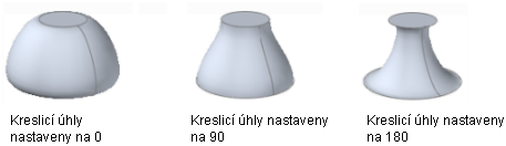

Řídí úhel zúžení a velikost prvního a posledního průřezu šablonového tělesa nebo povrchu. Kreslicí úhel je počátečním směrem povrchu. 0 je definovaná jako směřující ven z roviny křivky. (systémová proměnná LOFTNORMALS)
Následující ilustrace znázorňuje účinek použití různého úhlu zkosení pro první a poslední průřez šablonovaného tělesa. K prvnímu průřezu je přiřazen úhel zkosení 45 stupňů, zatímco k poslednímu průřezu je přiřazen úhel zkosení 135 stupňů.
Index kreslicího úhlu lze použít k nastavení kreslicího úhlu (trojúhelníkový uzel) a velikosti (kruhový uzel).
Určuje úhel zúžení pro počáteční průřezy. (systémová proměnná LOFTANG1)
Řídí relativní vzdálenost povrchu od počátečního průřezu ve směru úhlu zúžení, než se povrch začne ohýbat směrem k následujícímu průřezu. (systémová proměnná LOFTMAG1)
Určuje úhel zúžení pro koncové průřezy. (systémová proměnná LOFTANG2)
Řídí relativní vzdálenost povrchu od koncového průřezu ve směru úhlu zúžení, než se povrch začne ohýbat směrem k předcházejícímu průřezu. (systémová proměnná LOFTMAG2)

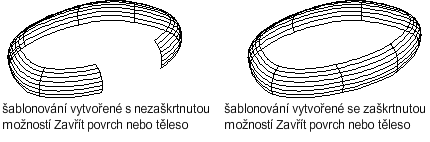

Uzavírá a otevírá těleso nebo povrch. Při použití této volby by měly průřezy vytvořit vzor ve tvaru anuloidu, aby šablonový povrch nebo těleso mohlo vytvořit uzavřenou trubici. (systémová proměnná LOFTPARAM)
Vytvoří hladký uzavřený povrch, jehož švy nebudou při změně jeho tvaru zalomeny. Tato možnost je dostupná, pouze pokud je šablonování nastaveno na možnost Přímkové nebo Vyhladit a pokud byla vybrána možnost Zavřít povrch nebo těleso.
