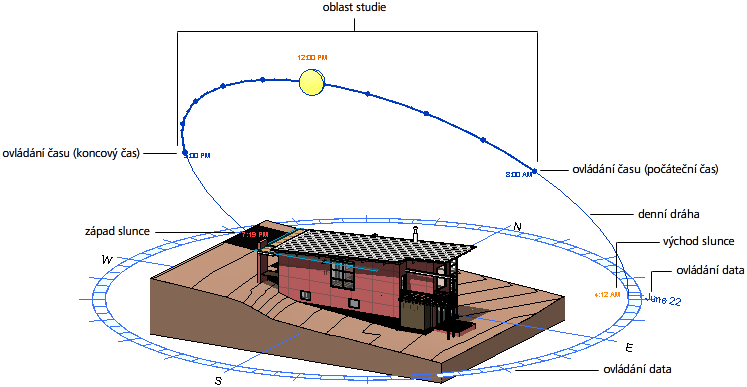

Dráha slunce je vizuální znázornění rozsahu pohybu slunce po obloze v geografické lokalitě určené pro projekt.
Dráha slunce se zobrazí v kontextu projektu a umožňuje nastavení polohy slunce v kterémkoli bodu jeho rozsahu pohybu, ať už mezi jeho východem či západem nebo v průběhu roku. Pomocí ovládacích prvků dráhy slunce na obrazovce můžete vytvářet studie oslunění tak, že slunce umístíte do kteréhokoliv bodu jeho denní dráhy nebo do libovolného bodu podél jeho analemy (viz následující obrázky a tabulka).
V zájmu využití plného potenciálu studií oslunění zobrazte kdykoli dráhu slunce a poté prostřednictvím místní nabídky dráhy slunce zobrazte dialog Nastavení slunce. Při kombinovaném použití dráhy slunce s dialogem Nastavení slunce budete moci využít výhody vizuálních interaktivních ovládacích prvků u dráhy slunce i přednosti předvoleb a sdílených nastavení v uvedeném dialogu.

| Termín | Definice | Využití |
| Denní dráha | Zakřivená dráha, po níž se určený den na obloze pohybuje slunce. Viditelná v režimech Stálé, Jednotlivý den a Ve více dnech. | Stálé a Jednotlivý den: Přetažením slunce po denní dráze lze změnit čas, přetažením samotné denní dráhy lze změnit datum. Ve více dnech: Přetažením denní dráhy lze změnit počáteční nebo koncové datum studie. |
| Analema | Křivka opisující osmičku, která představuje polohu slunce na obloze každý den ve stejnou dobu v průběhu roku. Viditelná v režimech Stálé, Jednotlivý den a Ve více dnech. | Chcete-li změnit datum, přetáhněte slunce kolmo k denní dráze a podél analemy. |
| Oblast studie | Zvýrazněná oblast dráhy slunce, která představuje stanovené datum a čas (případně rozmezí dat a časový rozsah). Viditelná v režimech Jednotlivý den a Ve více dnech. | Jednotlivý den: Přetažením koncového bodu stanoveného časového rozsahu lze oblast studie rozšířit nebo omezit. Ve více dnech: Období studie můžete prodloužit nebo zkrátit přetažením kterékoli hranice zvýrazněné oblasti studie, případně můžete přetáhnout celou oblast studie na nové místo v rámci celkové oblasti pohybu slunce. Chcete-li změnit počáteční a koncové časy při zachování téhož časového rozmezí, přetáhněte oblast podél denních drah. Chcete-li změnit počáteční a koncové datum při zachování téhož rozpětí dat, přetáhněte oblast podél analemy. |
| Celková oblast pohybu slunce | Stínovaná oblast, která představuje část oblohy (nad horizontem), ve které se slunce v průběhu roku pohybuje ve stanovené geografické poloze. Viditelná v režimech Stálé, Jednotlivý den a Ve více dnech. | Chcete-li zobrazit celkovou oblast pohybu slunce, umístěte kurzor na slunce a podržte stisknuté levé tlačítko myši. Přesouvání slunce: Slunce můžete přetáhnout kamkoliv v rámci stanovené oblasti studie, čímž změníte datum nebo čas. |
| Terénní kompas | Rozdělená kružnice umístěná na terénu modelu, která vymezuje dráhu slunce a ukazuje orientaci projektu vůči skutečnému severu. Viditelný ve všech režimech studií oslunění. | Terénní kompas udává skutečný sever, a při změně orientace projektu se nezmění. Když změníte orientaci modelu v pohledu nástrojem ViewCube, přesune se terénní kompas společně s modelem, protože je součástí pohledu. |
