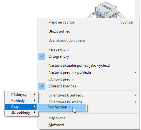

Orientace 3D pohledu podle jiného pohledu
  1. Ve 3D pohledu klikněte pravým tlačítkem na nástroj ViewCube.
  2. Zvolte možnost Orientovat k pohledu a vyberte typ a název pohledu.
