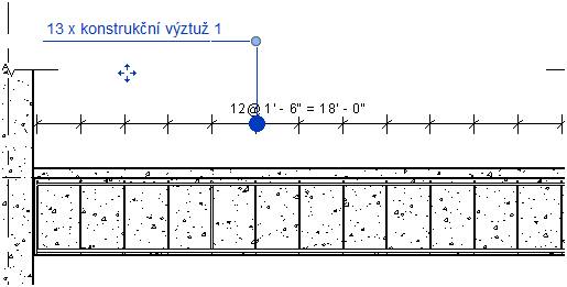

  1. V projektu vyberte poznámku více výztuží.
  2. Klikněte na kartu Upravit | Poznámky více výztuží panel Upravit Vybrat popisek.
    Popisek se zvýrazní na kreslicí ploše.
    Kliknutím na uzel popisku přetáhněte odkaz do nového umístění.
  3. (Volitelné) Otevřete rodinu popisků, aby bylo možné provést úpravy. V dialogu Upravit štítek použijte rozevírací seznam Konstrukční výztuž k přiřazení následujících doplňkových parametrů ke štítkům kót poznámek více výztuží:
    Možnost pro zobrazení počtu kót: Zobrazuje počet prvků výztuží, které jsou viditelné. V tomto počtu nejsou zahrnuty výztuže, které jsou oříznuty mimo pohled, ani jiné další reference.
    Možnost pro zobrazení celkové délky kót: Zobrazí vzdálenost od prvního a posledního odkazovaného prvku výztuže.
