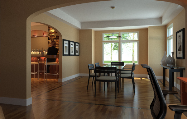

Při prezentaci návrhu klientům nebo jeho sdílení se členy týmu je třeba model rendrovat pomocí jedné z následujících metod:
Použijte realistický styl zobrazení, který zobrazuje realistické materiály a textury v aplikaci Revit v reálném čase.
Proveďte rendrování modelu a vytvořte fotorealistický obrázek.
3D pohled můžete také exportovat a obrázek vyrendrovat v jiném softwaru.
