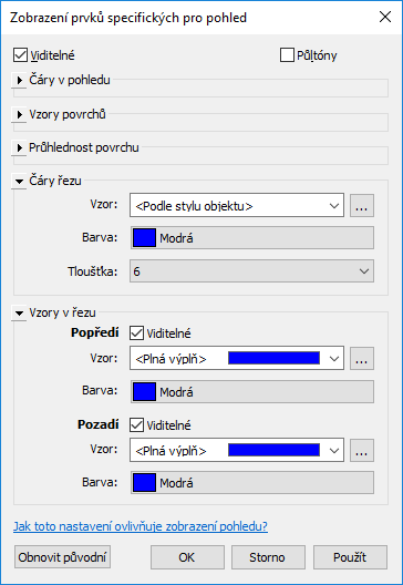

Přepsat zobrazení v pohleduPodle prvkuPůltóny

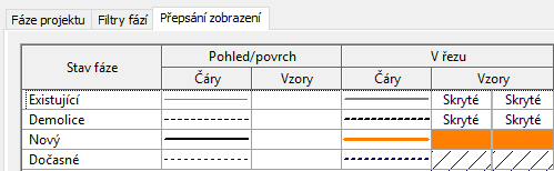

Fázování přepsání zobrazení

V následujícím příkladu jsou tyto přepisy zobrazeny v prvku stěny:

  • Přepsat zobrazení v pohleduPodle prvku pro instanci stěny
  • Fázování přepsání zobrazení

Po definování čtyř přepsání bude viditelné přepsání prvku na instanci stěny, protože je nejvýše postavené v hierarchii:
Viditelné je přepsání odebrání prvku a filtr pohledu:
Viditelné je přepsání odebrání filtru pohledu a grafika fázování:
Viditelné je přepsání změny filtru fáze pohledu a viditelnosti/zobrazení pro kategorii stěny:
