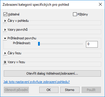

  2. Na kreslicí ploše klikněte pravým tlačítkem myši na prvek a klikněte na příkaz Přepsat zobrazení v pohledu a klikněte na možnost Podle kategorie.
    Dialog Kategorie grafiky specifické pro pohled zobrazuje aktuální viditelnost a nastavení grafického zobrazení u vybrané kategorie. Rozbalte každou část a zobrazte nastavení.
  3. V dialogu Kategorie grafiky specifické pro pohled změňte nastavení podle potřeby.
    • Viditelné: Zobrazí nebo skryje vybrané kategorie prvků v pohledu.
    • Půltóny: Umožňuje smíchání barvy čáry s barvou pozadí pohledu. Pokud je tato možnost vybrána, jsou všechna zobrazení čar (včetně vzorů výplně) a výplně těles nakreslena v půltónech. Půltóny nemají žádný efekt na barvu materiálu ve stínovaných pohledech.
    • Čáry průmětu: Slouží k úpravě vzoru, barvy a tloušťky čar promítnutých prvků.
    • Vzory povrchů: Slouží k úpravě viditelnosti, barvy a vzoru výplně u jeho popředí a pozadí.
    • Průhlednost povrchu: Zobrazí pouze čáry a nikoli povrchy. Pomocí jezdce Průhlednost lze nastavit procento průhlednost povrchu.
    • Čáry řezů: Slouží k úpravě vzoru, barvy a tloušťky čar prvků řezů.
    • Vzory řezů: Slouží k úpravě viditelnosti, barvy a vzoru výplně u jeho popředí a pozadí.
    Po změně nastavení je možné kliknutím na tlačítko Použít nechat dialog zobrazený a zároveň ihned vidět, jak změna ovlivnila pohled.
  4. Jakmile budete hotovi, klikněte na tlačítko OK.
