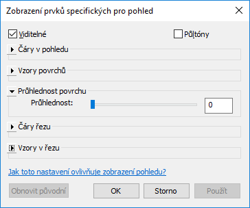

  2. Na kreslicí ploše klikněte pravým tlačítkem myši na prvek a klikněte na příkaz Přepsat zobrazení v pohledu Podle prvku.
    Dialog Zobrazení prvků specifických pro pohled zobrazí aktuální nastavení viditelnosti a grafického zobrazení prvku. Rozbalte každou část a zobrazte nastavení.
    Poznámka: U prvků poznámek, importu a podrobností dialog zobrazí pouze příslušné možnosti přepsání.
  3. V dialogu Zobrazení prvků specifických pro pohled změňte nastavení podle potřeby.
    • Viditelné: Zobrazí nebo skryje prvek v pohledu.
    • Půltón: Smíchá barvu čáry prvku s barvou pozadí pohledu. Pokud je tato možnost vybrána, jsou všechna zobrazení čar (včetně vzorů výplně) a výplně těles nakreslena v půltónech. Půltóny nemají žádný efekt na barvu materiálu ve stínovaných pohledech.
    • Čáry průmětu: Slouží k úpravě vzoru, barvy a tloušťky čar promítnutých prvků.
    • Vzory povrchů: Slouží k úpravě viditelnosti, barvy a vzoru výplně u jeho popředí a pozadí.
    • Průhlednost povrchu: Zobrazí u prvku pouze čáry a nikoli povrchy. Pomocí jezdce Průhlednost lze nastavit procento průhlednost povrchu.
    • Čáry řezů: Slouží k úpravě vzoru, barvy a tloušťky čar prvků řezů.
    • Vzory řezů: Slouží k úpravě viditelnosti, barvy a vzoru výplně u jeho popředí a pozadí.
    Po změně nastavení je možné kliknutím na tlačítko Použít nechat dialog zobrazený a zároveň ihned vidět, jak změna ovlivnila pohled.
  4. Po skončení klikněte na tlačítko OK.
