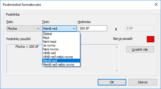

Příklad používá podmíněné formátování včetně nastavení podmínky tak, aby udávala, že plocha nedosahuje stanovené minimální velikosti plochy, nebo zda je do každé místnosti v modelu dodáváno správné množství vzduchu.

  4. Klikněte na položku Podmíněný formát.
    Zobrazí se dialog Podmíněné formátování.
  5. V části Pole se zobrazí pole, které jste vybrali v kroku 3.
    Rozevírací seznam Pole obsahuje seznam polí, které jsou ve výkazu.
  6. U položky Test klikněte na rozevírací seznam, abyste vybrali pravidlo formátování.
  7. Určete podmíněné hodnoty.
    Pro každou podmínku kromě podmínek Mezi a Ne mezi se hodnotová pole zobrazí jako jednoduchá pole.
  8. U položky Barva pozadí klikněte na vzorník barev.
    Zobrazí se dialog Výběr barvy.
  9. Určete barvu pozadí pro buňku a klikněte na tlačítko OK.
