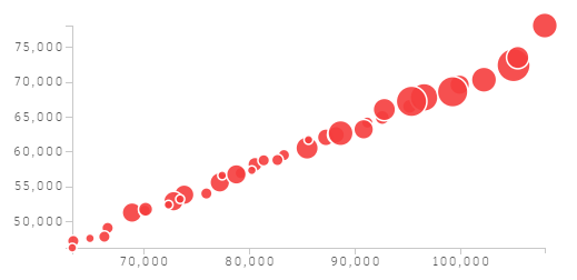

Pokud vyberete možnost v nabídce Velikost, body v grafu se zobrazí v různých velikostech. Jestliže například pro velikost vyberete možnost Výška kvádru 1, představuje velikost bodu výšku kvádru 1 ve výsledku: větší bod znamená vyšší kvádr a menší bod znamená nižší kvádr.
Scatterplot with drop-down options selected for x-axis, y-axis, and size

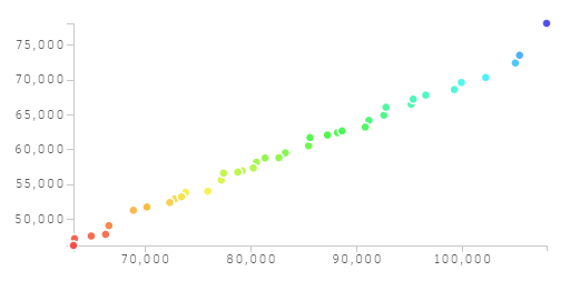

Pokud vyberete možnost v nabídce Barva, body v grafu se zobrazí v různých barvách, od červené (nízká) po modrou (vysoká). Jestliže například pro barvu vyberete možnost Plocha povrchu, představuje barva bodu velikost plochy povrchu ve výsledku, od červené (nejmenší) po modrou (největší).
Scatterplot with drop-down options selected for x-axis, y-axis, and color
