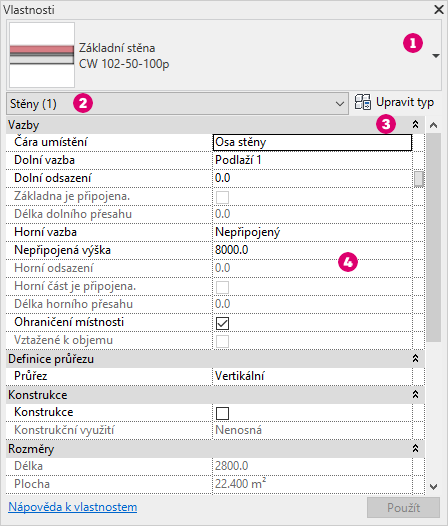

Není-li aktivní žádný nástroj k umísťování prvků a nejsou-li vybrány žádné prvky, zobrazí se na paletě vlastnosti instance aktivního pohledu. (Přístup k vlastnostem instance pohledu lze získat i výběrem v okně Prohlížeče projektu.)
Pokud vybraný prvek patří do systému TZB a na pásu karet kliknete na kartu Systémy, na paletě se zobrazí vlastnosti systému prvku místo vlastností jeho instance.

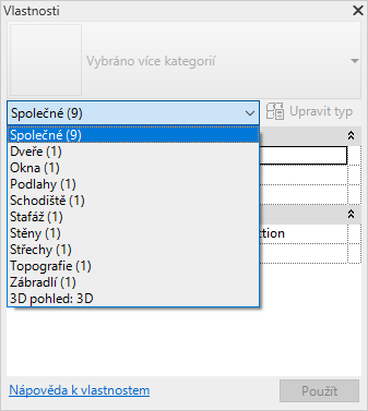

Bezprostředně pod seznamem Výběr typu se nachází filtr určující kategorii prvků, které budou pomocí nástroje umístěny, nebo kategorii a počet prvků vybraných na kreslicí ploše. Při výběru více kategorií nebo typů se na paletě zobrazí jen ty vlastnosti instancí, které jsou pro všechny společné. Když je vybráno více kategorií, můžete pomocí rozevíracího seznamu filtru zobrazit pouze vlastnosti určité kategorie nebo samotného pohledu. Volba specifické kategorie neovlivní celkovou sadu výběru.
Pokud nejsou vybrány prvky různých typů, otevře se při stisknutí tlačítka Upravit typ dialog, ve kterém lze zobrazit a upravit vlastnosti typu vybraného prvku (nebo pohledu, v závislosti na nastavení filtru vlastností).
panel Vlastnosti
Ve většině případů (výjimky jsou uvedeny níže) se na paletě Vlastnosti zobrazují jak vlastnosti instance, které může uživatel upravovat, tak i vlastnosti instance, které jsou určeny pouze ke čtení (vystínované). Vlastnost může být určena pouze ke čtení proto, že její hodnotu vypočítává nebo automaticky přiřazuje software, případně z toho důvodu, že závisí na nastavení jiné vlastnosti. Například vlastnost stěny Nepřipojená výška lze upravovat jen v případě, že je u její vlastnosti Horní vazba nastavena hodnota Nepřipojená. Specifické závislosti jsou uvedeny v popisech vlastností instancí jednotlivých typů prvků.
