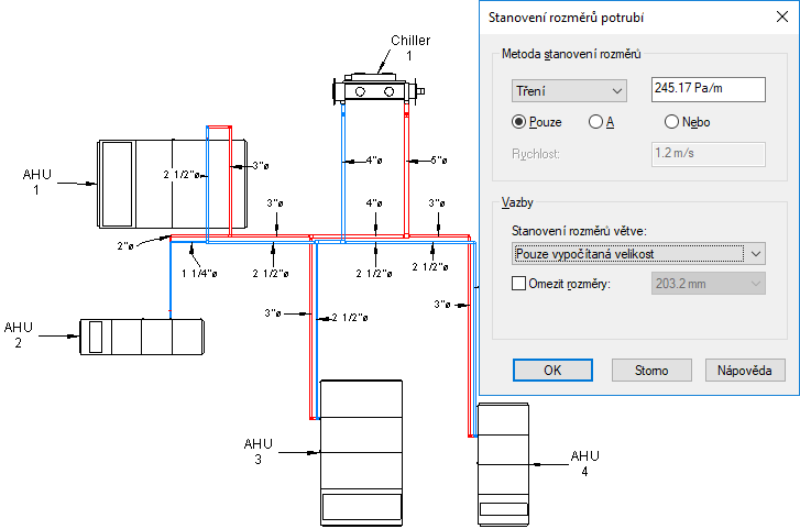

Pouze tření
Před dimenzováním
Po stanovení rozměrů

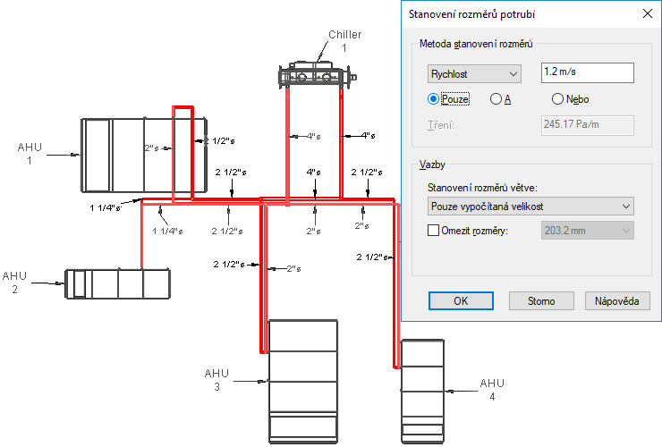

Pouze rychlost
Před dimenzováním
Po dimenzování

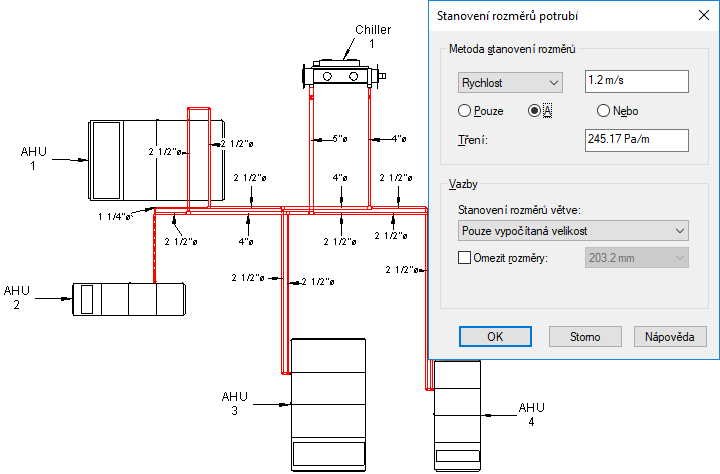

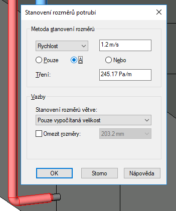

Tření a rychlost
Před dimenzováním
Po dimenzování

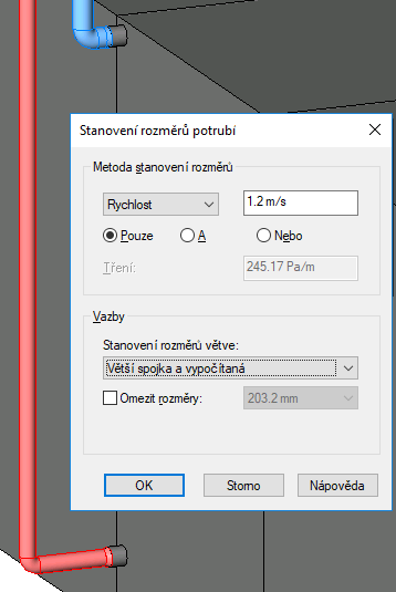

Větší spojka nebo výpočet
Před dimenzováním
Po dimenzování
