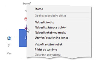

Přidání z ikony spojky: Výběrem ikony spojky zobrazené na rodině zařízení nebo příslušenství přidáte trubku s typem systému přiřazeným ke stejné klasifikaci systému jako spojka. Ikony se liší podle klasifikace systému spojky. Po přidání trubky lze typ systému změnit na jiný typ, který je přiřazen ke stejné klasifikaci systému. Tuto metodu lze použít také v bokorysném pohledu nebo řezu.
Přidání z kontextové nabídky: Přesuňte ukazatel myši nad spojku trubky na rodině zařízení nebo příslušenství a kliknutím pravým tlačítkem myši zobrazte kontextovou nabídku. Kliknutím na položku Nakreslit trubku přidáte trubku a zdědíte velikost a výšku ze spojky. Trubka používá typ systému, který je přiřazen ke stejné klasifikaci systému jako spojka. Tuto metodu lze použít také v bokorysném pohledu nebo řezu.
