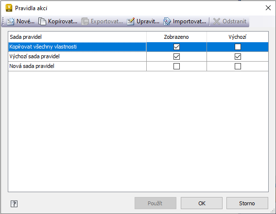

  1. Výběrem možnosti Definovat na panelu nástrojů otevřete dialog Pravidla akcí.
  2. Proveďte jeden z následujících kroků:
    • Kliknutím na tlačítko Nový vytvořte novou sadu pravidel.
    • Vyberte existující sadu pravidel a klikněte na tlačítko Upravit.
    • Vyberte existující sadu pravidel a klikněte na tlačítko Kopírovat. Nová sada pravidel bude vytvořena se stejnými podmínkami a nastavením jako zdrojová sada pravidel. Chcete-li provést změny, vyberte kopii a klikněte na tlačítko Upravit.

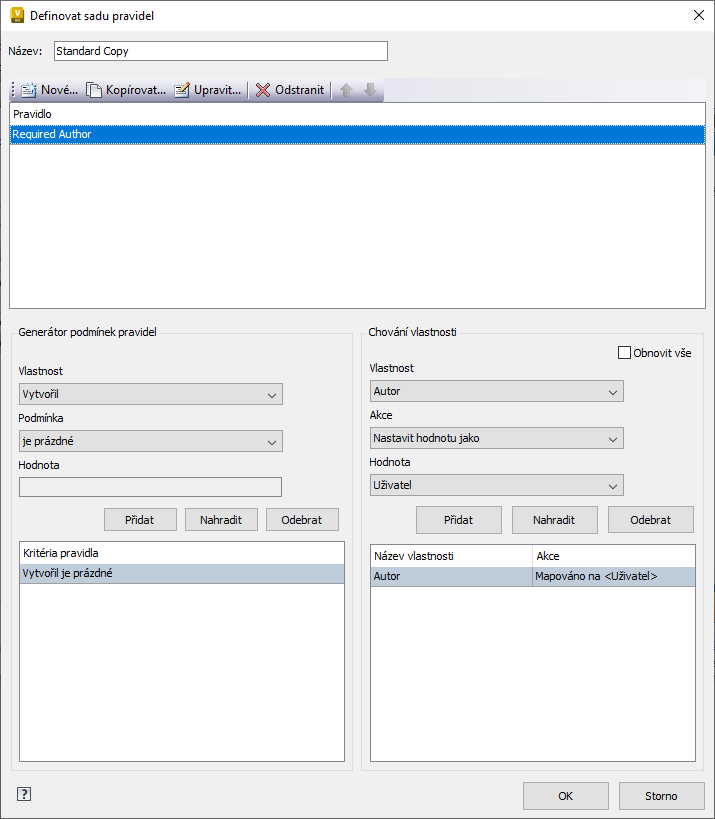

  3. V dialogu Definovat sadu pravidel proveďte jednu z následujících akcí:
    • Kliknutím na tlačítko Nový vytvořte nové pravidlo.
    • Vyberte existující pravidlo a kliknutím na tlačítko Upravit změňte jeho nastavení.
    • Vyberte existující pravidlo a kliknutím na tlačítko Kopírovat vytvořte nové pravidlo se stejným nastavením. Chcete-li provést změny, vyberte kopii a klikněte na tlačítko Upravit.
    Poznámka: Chcete-li pravidlo ze sady pravidel odebrat, vyberte jej a klikněte na tlačítko Odstranit.
  4. Zadejte název pravidla.
  5. V sekci Tvůrce podmínek pravidla přidejte vlastnost a podmínku, kterou je pro spuštění určitého chování vlastnosti nutné splnit. V případě potřeby zadejte také hodnotu.
  6. Kliknutím na tlačítko Přidat přidejte do pravidla kritéria.
    Chcete-li existující podmínky odebrat, vyberte příslušnou podmínku a klikněte na tlačítko Odebrat.
  7. V sekci Chování vlastnosti vyberte vlastnost a akci, ke které dojde, když bude v průběhu operace kopírování splněna podmínka v předchozím kroku. V případě potřeby pro akci vlastnosti vyberte hodnotu.
  8. Kliknutím na tlačítko Přidat přidejte do pravidla chování vlastnosti.
    Chcete-li existující nastavení chování vlastnosti odebrat, vyberte příslušné chování a klikněte na tlačítko Odebrat.
  9. Pořadí pravidel v sadě můžete změnit kliknutím na šipku nahoru a dolů.
    Aby se odpovídající chování vlastnosti spustilo, podmínky musí být splněny v uvedeném pořadí. Proto pokud první podmínka pravidla není splněna, nebude splněna ani druhá podmínka.
  10. Původní nastavení můžete kdykoli vrátit kliknutím na tlačítko Obnovit vše.
  11. Kliknutím na tlačítko OK uložte změny.
  12. Kliknutím na tlačítko Použít sadu pravidel ihned použijete na operace kopírování.
