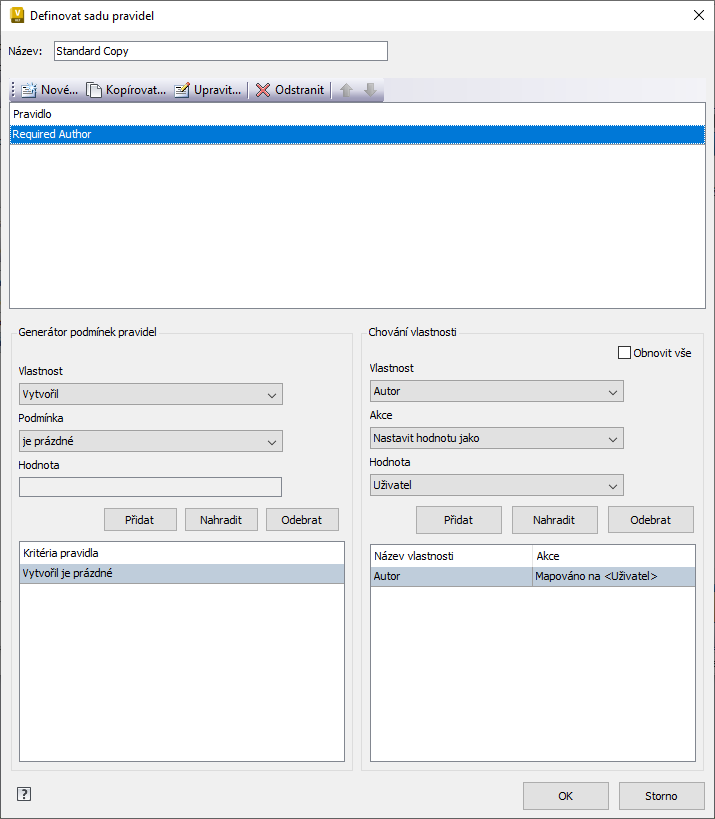

Pravidla se vytváří, upravují a odstraňují v dialogu Definovat sadu pravidel.
V následující tabulce najdete informace o rozhraní dialogu Definovat sadu pravidel.
Položka |
Detaily |
Název |
Název definovaného pravidla |
Nové |
Kliknutím na tlačítko Nové vytvoříte nové pravidlo pro sadu pravidel. Sady pravidel mohou obsahovat více než jedno pravidlo. |
Kopírovat |
Vyberte existující pravidlo a kliknutím na tlačítko Kopírovat vytvořte jeho kopii. Kopie obsahuje stejné podmínky a nastavení chování. |
Upravit |
Vyberte existující pravidlo, klikněte na tlačítko Upravit a upravte název, podmínky nebo chování vlastností. |
Odstranit |
Vyberte pravidlo a kliknutím na tlačítko Odstranit je ze sady pravidel odeberte. |
Tlačítka pro úpravy pořadí |
Vyberte pravidlo a kliknutím na šipku nahoru nebo dolů změňte jeho pořadí v sadě pravidel. Pravidla se používají v pořadí, ve kterém jsou v sadě seřazena. |
Seznam pravidel |
Seznam pravidel, která jsou aktuálně obsažena v sadě pravidel |
Generátor podmínek pravidel |
Rozevírací nabídka vlastností |
Určuje vlastnost, pro kterou chcete vytvořit kritéria podmínky. |
Rozevírací nabídka podmínek |
Určuje podmínku, kterou vlastnost musí splnit, aby pravidlo přiřadilo konkrétní chování vlastnosti k cílovému souboru.
Dostupné možnosti: Důležité: Pokud pravidlo má více než jednu podmínku, k použití určeného chování vlastností musí být splněny všechny podmínky.
Hodnota |
Pokud podmínka vyžaduje konkrétní hodnotu, tato hodnota je definována zde. Můžete například určit, že výkresové soubory budou během operace kopírování zpracovány jinak. Můžete toho docílit následujícím způsobem:
Přidat |
Kliknutím na tlačítko Přidat přidejte podmínky pravidla. |
Nahradit |
Vyberte existující podmínku a aktualizujte vlastnost, podmínku nebo pole hodnot. Kliknutím na tlačítko Nahradit nahraďte kritéria podmínky novými kritérii, která jste definovali. |
Odstranit |
Vyberte existující podmínku a kliknutím na tlačítko Odstranit ji odstraňte z pravidla. |
Seznam Kritéria pravidla |
Zobrazuje seznam podmínek a kritérií, které byly vytvořeny pro aktuální pravidlo. Pořadí, ve kterém jsou podmínky uvedeny, odpovídá pořadí, ve kterém musí soubor splňovat kritéria, aby se spustilo určené chování vlastnosti. |
Chování vlastnosti Poznámka: Uživatelem definované vlastnosti, které nejsou mapovány v úložišti, budou během procesu nástroje Copy Design přeneseny.
Zaškrtávací políčko Obnovit vše |
Obnoví u cílového souboru chování zdrojového souboru. Cílový soubor má stejné vlastnosti a nastavení chování jako nový soubor, který byl přidán do úložiště. |
Určuje vlastnost, pro kterou chcete vytvořit kritéria chování. |
Rozevírací nabídka akcí |
Určuje akci, kterou u vybrané vlastnosti cílového souboru chcete použít. Dostupné akce:
Rozevírací seznam hodnot |
Určuje hodnotu, kterou chcete použít pro vybranou vlastnost u cílového souboru.
Dostupné hodnoty: |
Přidat |
Kliknutím na tlačítko Přidat přidejte do pravidla definované chování vlastnosti. |
Nahradit |
Vyberte existující chování vlastnosti a aktualizujte vlastnost, akci nebo pole hodnot. Kliknutím na tlačítko Nahradit nahraďte chování vlastnosti novými kritérii, která jste definovali. |
Odstranit |
Vyberte existující chování vlastnosti a kliknutím na tlačítko Odstranit je odstraňte z pravidla. |
Seznamy názvů vlastností a akcí |
Zobrazují vlastnosti, které jsou ovlivněny, když je splněna podmínka a provedena akce. Pokud je přiřazena hodnota, akce zahrnuje detail hodnoty. |
