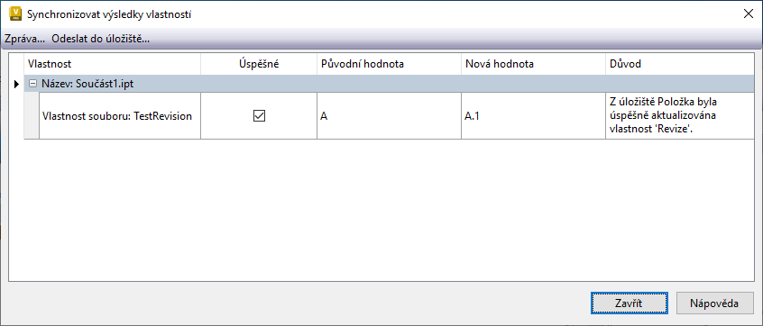

  8. Vyberte soubor a klikněte na možnost Akce > Synchronizovat vlastnosti. Uvidíte, že u vlastnosti souboru Part1.ipt nejsou žádné změny. Soubor Part1.ipt zůstane v revizi A, i když synchronizujete vlastnosti.
  9. Nyní změňte revizi položky Part1 na hodnotu A.1. Poté změňte revizi položky Part1-MS1 na hodnotu A.1.1 a položky Part1-MS2 na hodnotu B.
  10. Vyberte soubor a klikněte na možnost Akce > Synchronizovat vlastnosti.
    Vlastnost aplikace Inventor (uživatelská vlastnost) se vždy synchronizuje s položkou Part1 (která je přiřazena z hlavního stavu modelu), a proto se hodnota TestRevision po synchronizaci reviduje na hodnotu revize A.1. Revize souboru však bude mít nadále hodnotu Revize A.
