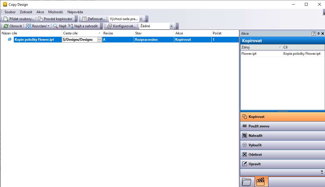

Dialog Copy Design je nyní nemodální dialog s panelem nástrojů. To znamená, že může zůstat otevřený, zatímco budete používat klienta aplikace Vault k provádění jiných příkazů nebo přidávání souborů ke kopírování.
Nástroj Copy Design vytvoří kopii návrhu se stejnou strukturou, jakou mají zdrojové soubory. V dialogu Copy Design můžete vybrat, které součásti existujícího návrhu chcete kopírovat, znovu použít, nahradit, vyloučit nebo odpojit.
