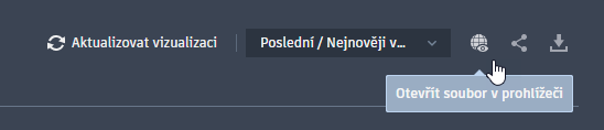

Pokud je nutné aktualizovat vizualizaci souboru, vyberte možnost Aktualizovat vizualizaci. Viz část Aktualizace vizualizace souboru v tématu Thin Client – práce s daty úložiště Vault.
Soubor obrázku si můžete zobrazit přímo na kartě Zobrazit, aniž by bylo nutné jej stáhnout. U souborů, které nejsou soubory návrhu, se v případě, že je daná přípona v prohlížeči podporována, soubor otevře v prohlížeči. Jinak bude soubor stažen do počítače. Příkaz Otevřít soubor v prohlížeči je k dispozici na kartě Zobrazit na stránce podrobností souboru.
