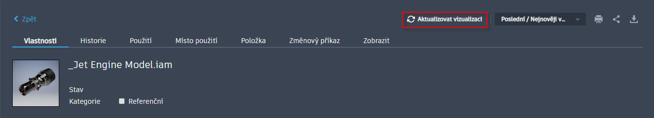

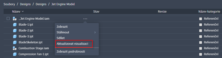

Aktualizace vizualizace souboru
Soubory vizualizace mohou být aktualizovány tak, aby byl k dispozici poslední soubor DWF souboru CAD. Když je soubor vizualizace aktualizován, na server úloh je odeslána úloha ke zpracování. Příkaz Aktualizovat soubor vizualizace je k dispozici, pouze pokud je server úloh povolen a aktivován.
  1. V navigačním podokně vyberte pracovní prostor Soubory.
  2. Přesuňte ukazatel myši nad řádek a vyberte ikonu výpustky u souboru, který chcete aktualizovat.
  3. Poznámka: Na zařízeních s dotykovou obrazovkou zobrazíte ikonu výpustky klepnutím na řádek vpravo od názvu souboru.
  4. Výběrem možnosti Aktualizovat vizualizaci odešlete úlohu do nástroje Job Processor.
Případně vyberte příkaz Aktualizovat vizualizaci, který je k dispozici na stránce podrobností souboru.

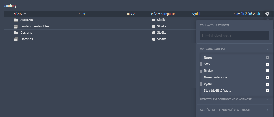

Úprava záhlaví tabulky dat
Máte možnost změnit pořadí zobrazení záhlaví a přidat do záhlaví systémové nebo uživateli vytvořené vlastnosti.
Poznámka: Pokud ikona Konfigurovat sloupce není viditelná, znamená to, že správce vynucuje výchozí sloupce.
Úprava záhlaví tabulky:
  1. Vyberte ikonu Konfigurovat sloupce , která se nachází v záhlaví tabulky zcela vpravo.
  2. Vyberte vlastnosti, které chcete zobrazit.
  3. Pokud chcete přetáhnout záhlaví a změnit pořadí zobrazení, použijte kliknutí nebo (na dotykových obrazovkách) klepnutí a podržení. Stisknutím klávesy Ctrl nebo Shift lze vybrat více vlastností.
  4. Chcete-li skrýt záhlaví, zrušte zaškrtnutí jeho políčka.
  5. Vždy se můžete vrátit k vlastnostem původně nastaveným správcem.
    • Kliknutím na tlačítko „Obnovit výchozí pořadí“ nastavíte poslední výchozí pořadí nastavené správcem.

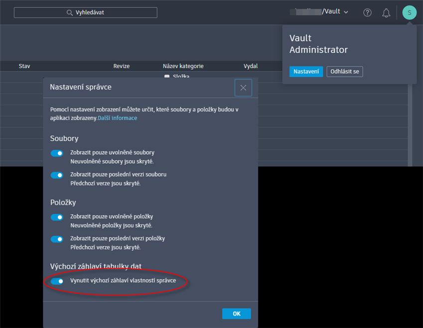

Pro správce:
Pokud jste správce, můžete nakonfigurovat požadované sloupce a vynutit stejné nastavení pro všechny uživatele. Jakmile je tato možnost vynucena, uživatelé bez oprávnění správce nemohou výchozí sloupce změnit.
Poznámka: V části Nastavení správce zapněte možnost „Vynutit výchozí záhlaví vlastností správce“.
