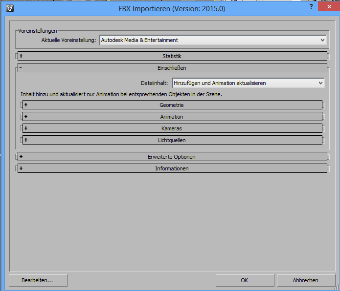

In diesem Abschnitt wird die Benutzeroberfläche des 3ds Max FBX plug-in beschrieben. Optionen und Menüs sind zu Rollout-Menüs zusammengefaßt, die Sie erweitern und ausblenden können.
Die Schaltflächen in diesem Abschnitt sind allgemeine Steuerelemente der Benutzeroberfläche (User Interface, UI) des 3ds Max FBX plug-in und sind immer dann verfügbar, wenn das UI angezeigt wird.

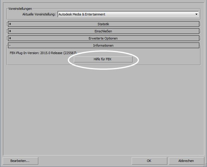

Klicken Sie auf die Schaltfläche Hilfe zu FBX im Rollout Informationen, um auf die 3ds Max FBX plug-in-Dokumentation zuzugreifen.
Mithilfe der Schaltfläche "Voreinstellung bearbeiten" können Sie benutzerdefinierte Voreinstellungen mit eigenen definierten Einstellungen erstellen und speichern.
Greifen Sie mithilfe der Schaltfläche "Bearbeiten" in der Benutzeroberfläche des FBX-Plug-Ins auf die Optionen "Voreinstellung bearbeiten/speichern" zu.
Das 3ds Max FBX plug-in speichert die benutzerdefinierten Voreinstellungen in einer Datei, damit Sie sie gemeinsam mit anderen Benutzern verwenden können. Weitere Informationen finden Sie unter Speichern von Voreinstellungen.
Weitere Informationen zum Erstellen von benutzerdefinierten Voreinstellungen finden Sie unter Erstellen einer benutzerdefinierten Voreinstellung.
Mit der Schaltfläche "OK" wird der Export oder der Import gestartet.
Mit der Schaltfläche "Abbrechen" wird das Fenster des FBX-Exports oder -Imports geschlossen, ohne dass eine Aktion durchgeführt wird.
