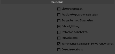

  1. Konfigurieren Sie das FBX-Import- oder -Exportprogramm mit den gewünschten Einstellungen und dem gewünschten UI-Layout.

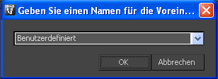

  3. Geben Sie den Namen der neuen Voreinstellung ein, z. B. "Meine Voreinstellung".
  4. Klicken Sie auf "OK". Weitere Informationen zum Ändern der benutzerdefinierten Voreinstellung finden Sie unter Bearbeiten einer Voreinstellung.

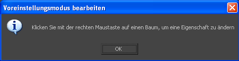

  2. Es wird ein Dialogfeld angezeigt, in dem Sie erfahren, dass Sie mit der rechten Maustaste auf ein Element in der Strukturansicht klicken müssen, um die entsprechenden Parameter zu bearbeiten. Klicken Sie auf "OK".

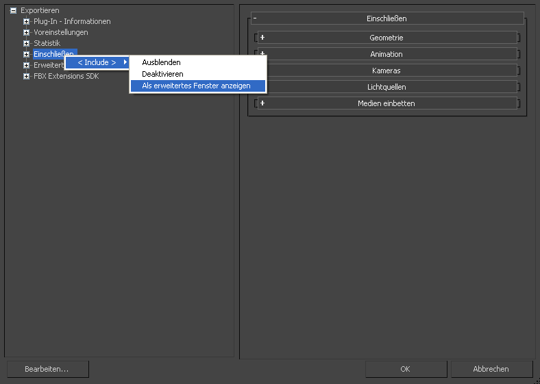

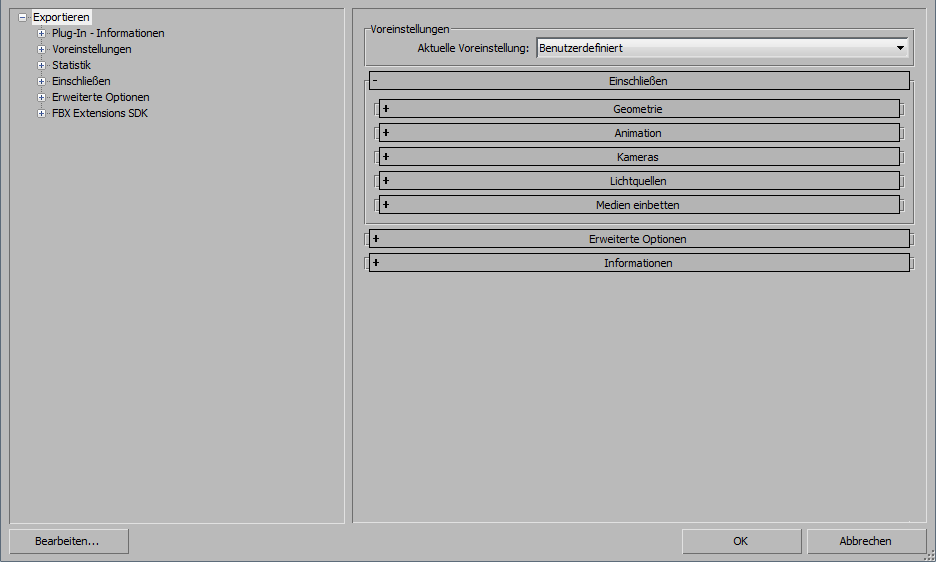

  3. Durch diese Aktion wird die Benutzeroberfläche in zwei Bereiche geteilt, und im linken Bereich wird eine Strukturansicht der FBX-Optionen hinzugefügt.
  4. Klicken Sie mit der rechten Maustaste auf die Elemente in der Strukturansicht, um auf die Bearbeitungsoptionen zuzugreifen.

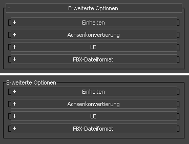

Als erweiterte Gruppe anzeigen/Als erweitertes Fenster anzeigen
Mit dieser Option können Sie festlegen, ob eine Gruppe erweitert werden kann oder nicht.
