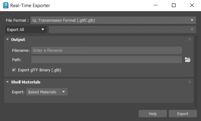

Optionen für das Echtzeit-Exportmodul
- Dateiformat
- Vorgabe = GL-Übertragungsformat (.gltf/.glb). Sie können auch den Export als FBX-Datei auswählen.
- Satz exportieren
- Wählen Sie, ob alle Objekte in einer Szene, einer Objektauswahl oder einem Objektsatz exportiert werden sollen.
Ausgabeoptionen
Dateiname
Geben Sie den Namen der .glTF- oder .glb-Datei an, unter dem Sie exportieren möchten.
Pfad
Legen Sie den Zielpfad auf Ihrem lokalen System fest.
glTF-Binärdatei exportieren (.glb)
Exportieren Sie eine einzelne Datei, in der alle Daten in einem glTF-Binärformat (.glb) kombiniert sind. Der Export als .glb-Datei ist zwar sehr effizient, das Dateiformat ist jedoch oft schwer zu bearbeiten.
Hüllenmaterialien
Exportieren
Geben Sie an, ob Sie Einbackmaterialien oder die ursprünglichen Materialien auf den Objekten exportieren möchten, auf die ein Hüllenmaterial angewendet wurde.
