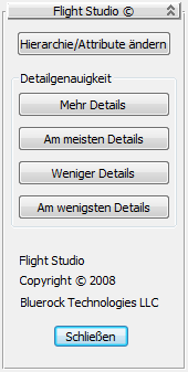

Flight Studio-Dienstprogramm
Mit dem Dienstprogramm Flight Studio können Sie OpenFlight-Modelle von 3ds Max aus verwalten.
Hierarchie/Attribute ändern
Klicken Sie darauf, um das Dialogfeld Hierarchie-Browser zu öffnen.
Bereich "Detailgenauigkeit"
Über diese Schaltflächen, die den DG-Bereich (Detailgenauigkeit) von OpenFlight verwenden, können Sie mehr oder weniger Details im 3ds Max-Ansichtsfenster anzeigen.
Mehr Details
Vergrößert die Menge der angezeigten Details um eine Ebene.
Weniger Details
Verringert die Menge der angezeigten Details um eine Ebene.
Am meisten Details
Zeigt die maximale Menge von Details im importierten Modell an.
Am wenigsten Details
(Vorgabe). Zeigt die geringste Menge von Details im importierten Modell an.
