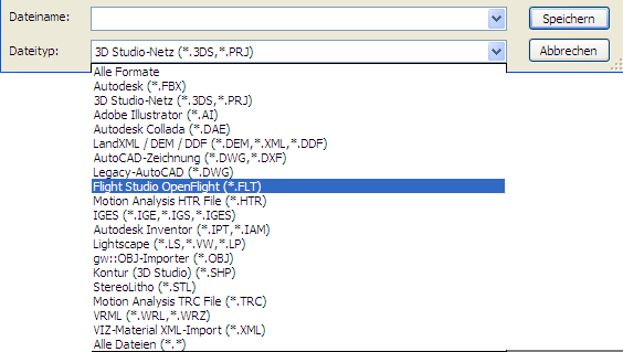

- Wählen Sie in 3ds Max im Menü Datei
die Option Exportieren.
- Verwenden Sie das Dropdown-Menü "Dateityp" im Dialogfeld "Exportieren", um den Dateityp in OpenFlight (*.FLT) zu ändern.
- Geben Sie den Namen der zu exportierenden Datei ein, und klicken Sie anschließend auf "Speichern".
