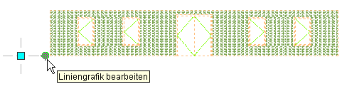

Gehen Sie wie folgt vor, um Liniengrafiken in einer 2D-Ansicht zu bearbeiten. Sie können den ausgewählten Liniengrafiken feste Darstellungskomponenten zuweisen, welche die Darstellung aller generierten Ansichten bestimmen, oder auch Darstellungskomponenten, die Sie selbst definiert haben. Wenn Sie die Liniengrafiken mit bestimmten Darstellungskomponenten verknüpft haben, können Sie die Darstellungseigenschaften (Sichtbarkeit, Layer, Farbe, Linientyp, Linienstärke und Linientypfaktor) und damit die Darstellung der Linien ändern.
Die Registerkarte Direktbearbeitung wird geöffnet.

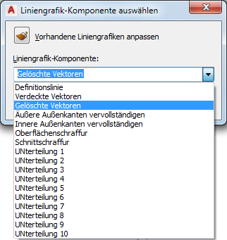

Eine andere Möglichkeit besteht darin, auf
(Vorhandene Liniengrafiken anpassen) zu klicken und in der Ansicht die Liniengrafik auszuwählen, an deren Darstellungskomponente Sie die neue Liniengrafik anpassen möchten.
