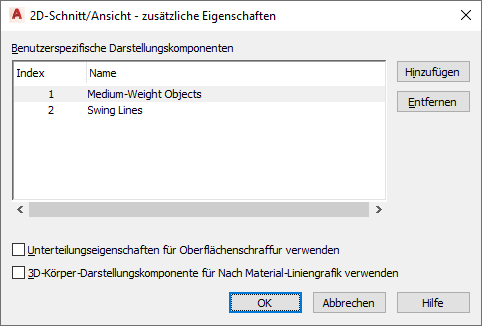

- Klicken Sie auf
Zusätzliche Eigenschaften.
- Fügen Sie Komponenten hinzu, entfernen Sie diese, oder bearbeiten Sie Komponentennamen:
| Was möchten Sie tun… |
Aktion… |
| Hinzufügen einer neuen Komponente |
Klicken Sie auf Hinzufügen, doppelklicken Sie auf den unbenannten Eintrag, und geben Sie einen Namen für die neue Komponente ein. |
| Entfernen einer vorhandenen Komponente |
Wählen Sie die Komponente, und klicken Sie auf Entfernen. |
| Bearbeiten des Namens einer vorhandenen Komponente |
Doppelklicken Sie auf den Komponentennamen, und bearbeiten Sie ihn. |
- Wenn Sie die Bearbeitung der Liste Benutzerspezifische Darstellungskomponenten abgeschlossen haben, klicken Sie auf OK. Um Darstellungseigenschaften für eine hinzugefügte Komponente festzulegen, klicken Sie für Darstellungskomponente auf den Wert (*KEINE*), wählen die Komponente aus und passen die Standardeinstellungen unter Komponentendarstellungseigenschaften nach Bedarf an.
