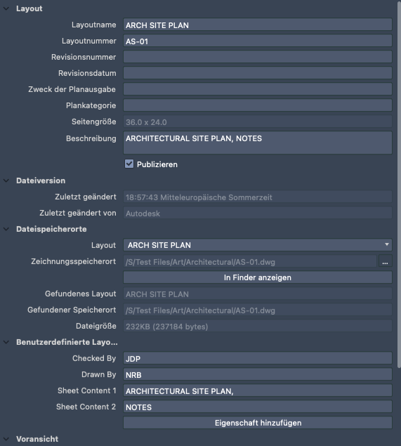

Layouteigenschaften (Projektmanager)
Zeigt Informationen zum ausgewählten Layout an, beispielsweise den Titel, die Nummer und ob es bei Publiziervorgängen berücksichtigt wird. Zeigt auch benutzerspezifische Eigenschaften an, falls vorhanden.
PLANSATZ (Befehl)
Menü: Fenster > Plansatzmanager: Layout im Plansatzmanager auswählen
Liste der Optionen
Die folgenden Optionen sind verfügbar:
Layout
Zeigt Informationen zur Identifizierung des Layouts im Projekt an
Layoutname
Zeigt den Namen des Layouts im Projekt an
Layoutnummer
Zeigt die Nummer des Layouts an.
Version
Zeigt die Versionsnummer an, die dem Layout zugewiesen wurde
Revisionsdatum
Zeigt das Revisionsdatum für das Layout an
Zweck
Zeigt an, wozu das Layout verwendet wird
Kategorie
Zeigt den Namen der Kategorie des Layouts an
Papierformat
Zeigt das Papierformat des Layouts an
Beschreibung
Zeigt die Beschreibung für das Layout an
Publizieren
Bestimmt, ob das Layout dem Dialogfeld Batch Publish beim Publizieren einer Gruppe oder aller Layouts im Projekt hinzugefügt wird
Dateiversion
Gibt Informationen über die zugehörige Zeichnungsdatei (DWG) aus
Zuletzt geändert
Zeigt das Datum an, an dem die Datei zuletzt geändert wurde
Zuletzt geändert von
Zeigt den Namen des Benutzers an, der die Datei zuletzt geändert hat
Dateispeicherorte
Zeigt den Speicherort der Zeichnungsdatei an, die das Projektlayout enthält
Layout
Gibt an, welches benannte Layout in der Zeichnungsdatei (DWG-Datei) dem Layout im Projekt zugeordnet werden soll.
Die Zeichnungsdatei (DWG), die das Layout enthält, wird in der Eigenschaft Zeichnungsspeicherort angegeben.
Gibt den Pfad und den Namen der Zeichnungsdatei (DWG) an, unter dem sie zuvor gespeichert wurde
In Finder anzeigen
Öffnet im Finder den Speicherort der Zeichnungsdatei (DWG), die mit dem Layout verknüpft ist.
Gefundenes Layout
Zeigt den Namen des Layouts in der Zeichnungsdatei (DWG) an, die mit dem Layout im Projekt verknüpft ist
Gefundener Speicherort
Zeigt den Pfad und Dateiname der Zeichnung an, in der das Layout gefunden wurde.
Dateigröße
Zeigt die Größe der Zeichnungsdatei (DWG) an, die mit dem Layout verknüpft ist.
Layout Custom Properties
Zeigt die benutzerdefinierten Eigenschaften für die einzelnen Layouts im Projekt an
Sie können benutzerdefinierte benutzerspezifische Eigenschaften folgendermaßen verwalten:
  • Klicken Sie auf Hinzufügen, um das Dialogfeld Benutzerspezifische Eigenschaft hinzufügen anzuzeigen und eine neue Eigenschaft zu erstellen.
  • Klicken Sie mit der rechten Maustaste auf eine Eigenschaft, und wählen Sie Remove Custom Property, um die Eigenschaft zu entfernen.
    Sie können auch New Custom Property wählen, um das Dialogfeld Add Custom Property anzuzeigen und eine neue Eigenschaft zu erstellen.
Voransicht
Zeigt eine Voransicht des ausgewählten Layouts an
