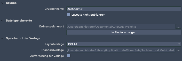

Die folgenden Optionen sind verfügbar:
Gruppe
Zeigt den Namen an und gibt an, ob die Gruppe beim Publizieren einbezogen wird
Gruppenname
Zeigt den Namen der Gruppe an
Do Not Publish Layouts
Bestimmt, ob die zur Gruppe gehörigen Layouts beim Publizieren der Gruppe oder aller Layouts im Projekt dem Dialogfeld Batch Publish hinzugefügt werden
Dateispeicherorte
Zeigt Informationen über den Ordner auf dem Datenträger an, den die Gruppe im Projekt repräsentiert
Folder Location
Gibt den Speicherort der Ordner für neue Zeichnungsdateien (DWG) an, die erstellt werden, wenn der Gruppe ein neues Layout hinzugefügt wird.
Diese Einstellung wirkt sich nicht auf den Speicherort der Zeichnungsdatei (DWG) aus, wenn Layouts aus einer vorhandenen Zeichnung hinzugefügt werden.
In Finder anzeigen
Zeigt den aufgelösten absoluten Pfad zum Ordner auf dem Datenträger, den die Gruppe repräsentiert
Speicherort der Vorlage
Zeigt die Einstellungen an, die verwendet werden, wenn ein neues Layout in der Gruppe erstellt wird.
Layout-Vorlage
Zeigt das Layout an, das zum Erstellen eines neuen Layouts verwendet wird.
Die Layouts in der Dropdown-Liste stammen aus der in der Eigenschaft Vorgabevorlage angegebenen Datei.
Vorgabevorlage
Gibt die Zeichnungsvorlagendatei (DWT) oder Zeichnungsdatei (DWG) an, die zur Erstellung neuer Zeichnungsdateien für das Projekt verwendet werden soll.
Aufforderung für Vorlage
Bestimmt, ob das Dialogfeld Neues Projektlayout jedes Mal, wenn ein neues Layout hinzugefügt wird, im erweiterten oder ausgeblendeten Zustand angezeigt wird.
