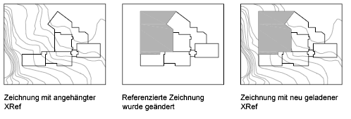

Wenn Sie eine Zeichnung öffnen, werden alle Zeichnungsreferenzen (XRef-Dateien) automatisch aktualisiert. Sie können XRef-Dateien auch aktualisieren, wenn Sie sicherstellen möchten, dass in Ihrer Zeichnung die aktuellen Versionen angezeigt werden.
Wenn Sie eine Zeichnung öffnen, werden alle XRef-Dateien automatisch aktualisiert. Über die Option Neuladen auf der Palette Referenzen können Sie jederzeit XRef-Dateien aktualisieren, um sicherzustellen, dass die aktuellsten Versionen in Ihrer Zeichnung angezeigt werden.
Wenn Sie eine extern referenzierte Zeichnung in einer Netzwerkumgebung ändern und speichern, können andere Benutzer sofort auf Ihre Änderungen zugreifen, indem sie die XRef-Dateien erneut in ihre geöffneten Zeichnungen laden.
Wenn Sie einer Zeichnung XRef-Dateien zuordnen, überprüft das Programm regelmäßig, ob sich die referenzierten Dateien seit dem letzten Laden bzw. Neuladen der XRef-Dateien geändert haben. Die Systemvariable XREFNOTIFY steuert die XRef-Benachrichtigung.
Wenn sich eine referenzierte Datei geändert hat, wird vorgabemäßig eine Sprechblasen-Benachrichtigung in der Nähe der linken unteren Ecke des Zeichnungsfensters angezeigt. Klicken Sie auf die Verknüpfung in der Sprechblase, um die geänderten XRef-Dateien neu zu laden.
