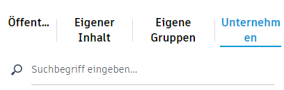

Geben Sie die in Civil 3D zu importierenden Daten an, indem Sie verfügbare Datensätze für den ausgewählten relevanten Bereich mithilfe der Filter Öffentlich, Eigener Inhalt, Meine Gruppen und Organisation durchsuchen.
Aktivieren Sie das Kontrollkästchen für den Datensatz, den Sie in Civil 3D importieren möchten.
