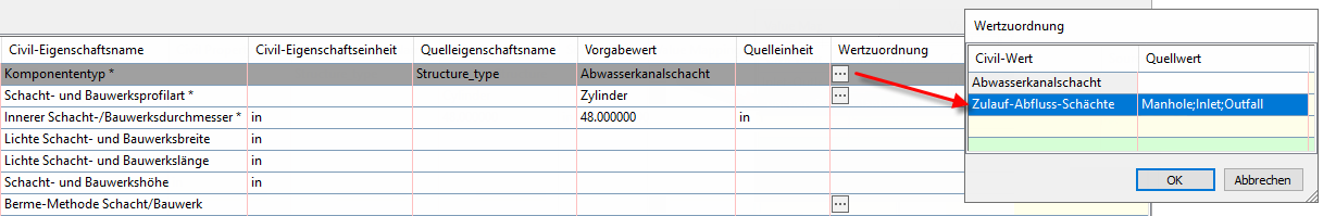

Das folgende Beispiel zeigt, wie im Dialogfeld Wertzuordnung die Quellwerte für einen Attribut "Structure_type" so zugeordnet werden, dass sie als Abwasserkanalschächte in Civil 3D importiert werden.
Die verfügbaren Eigenschaften für den Komponententyp in Civil 3D sind Zulauf-Abfluss-Schacht und Abwasserkanalschacht.
Wenn Sie Schächte, Zuläufe und Abflüsse als Komponententyp Abwasserkanalschacht importieren möchten, können Sie die Wertzuordnung für den Komponententyp einrichten. Wenn beispielsweise die Attributwerte Schacht, Zulauf und Abfluss in den ArcGIS-Daten für den Komponententyp angegeben wurden, können Sie diese Werte im Dialogfeld Wertzuordnung eingeben.
Sie können mehrere Werte verwenden, indem Sie sie durch Semikola trennen. Beispiel: Schacht;Zulauf;Abfluss. Groß-/Kleinschreibung wird bei den Einträgen nicht beachtet.
Anmerkung: Im oben gezeigten Beispiel werden alle Schächte/Bauwerke in der Zeichnung als allgemeine Abwasserkanalschächte (mit dem Schacht- und Bauwerkstyp <Kein>) erstellt. Sie können den Schacht- und Bauwerkstyp im Dialogfeld Schacht- und Bauwerkseigenschaften manuell festlegen oder mit dem Befehl Entwässerungsschacht-/-bauwerksparameter zuordnen den Schacht- und Bauwerkstyp sowie andere Eigenschaften zuweisen.
