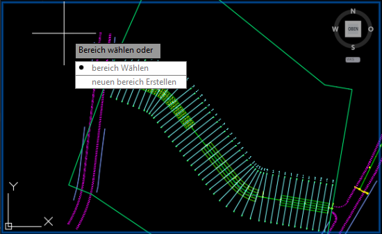

  3. Klicken Sie auf das Ansichtsfenster Draufsicht. Die Optionen zum Auswählen eines 3D-Profilkörper-Bereichs werden angezeigt.
  4. Wählen Sie einen vorhandenen Straßenerneuerungsbereich im 3D-Profilkörper aus, oder fügen Sie einen neuen Straßenerneuerungsbereich zum 3D-Profilkörper hinzu.
    So wählen Sie einen vorhandenen Straßenerneuerungsbereich im 3D-Profilkörper aus
    • Klicken Sie auf Bereich wählen.
    • Bewegen Sie den Mauszeiger über den Bereich eines vorhandenen Straßenerneuerungs-3D-Profilkörpers.
    • Der Bereich des Straßenerneuerungs-3D-Profilkörpers wird gelb hervorgehoben.
    • Klicken Sie darauf, um ihn auszuwählen.
    So fügen Sie einen neuen Straßenerneuerungsbereich zum 3D-Profilkörper hinzu
    • Klicken Sie auf Neuen Bereich erstellen.
    • Klicken Sie auf den Straßenerneuerungs-3D-Profilkörper, um ihn auszuwählen.
    • Bewegen Sie den Mauszeiger über die Regionen der Basislinie des Straßenerneuerungs-3D-Profilkörpers, die über keinen Bereich verfügen, und klicken Sie, um eine Anfangsstation anzugeben.
