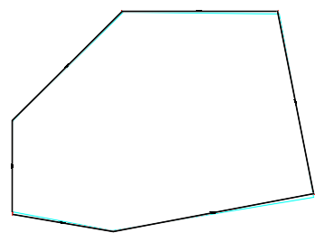

    Wenn die TRV2-Datei im Dialogfeld geöffnet wird, werden die Grafiken der standardmäßigen Anpassungsmethode in der Zeichnung angezeigt. Beispiel: Die folgende Abbildung zeigt einen Polygonzug mit der Standardfarbe für den angewendeten Kompassanpassungstyp (blau):
