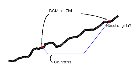

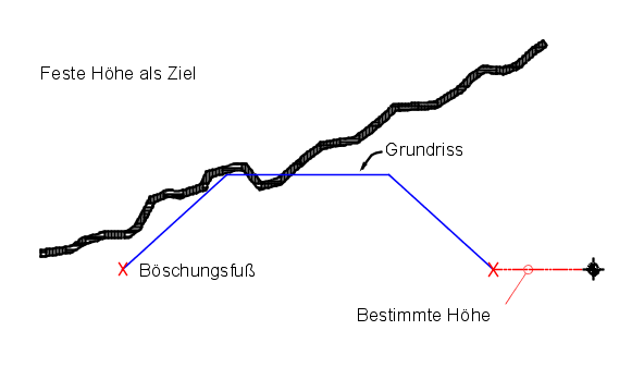

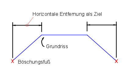

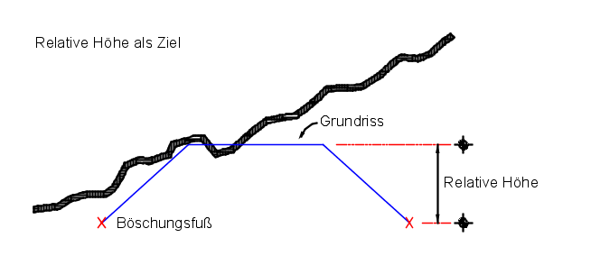

Eine Verschneidung besteht in der Regel aus dem Grundriss, dem Böschungsfuß, den Projektionslinien und der Fläche.
Der Grundriss kann eine offene oder geschlossene Abbildung sein. Der Grundriss muss entweder eine Elementkante, eine Parzellenlinie oder das Ergebnis eines Böschungsfußes einer anderen Verschneidung sein.
Die Fläche ist der Bereich, der von den Linien begrenzt wird, welche die Verschneidung definieren. Die Kennzeichnung erfolgt durch eine Basislinie.
Das Verschneidungsziel kann eine Oberfläche, eine Entfernung, eine Höhe oder eine relative Höhe sein.

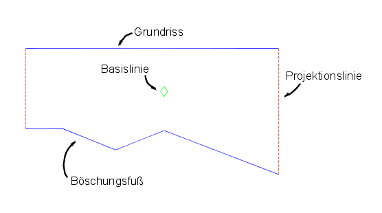

Draufsicht einer Verschneidung
