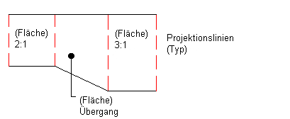

Verschneidungsbereiche müssen immer dann definiert werden, wenn für eine Verschneidung an den einzelnen Abschnitten des Grundrisses unterschiedliche Kriterien erforderlich sind.
Wenn Bereiche erforderlich sind, wenden Sie die Kriterien nicht auf den gesamten Grundriss, sondern nur auf einen Teil des Grundrisses an.
Beispiel: Ein Verschneidungsbereich weist eine Neigung von 3:1 auf, während die Neigung bei einem anderen Verschneidungsbereich 2:1 ist. Diese beiden Bereiche sind durch einen Übergangsbereich getrennt, in dem die Neigung von 3:1 auf 2:1 übergeht. Bereiche, denen Kriterien zugeordnet wurden, werden als Kontrollregion bezeichnet.
Wenn Sie den Anfangspunkt eines Verschneidungsbereichs angeben und dieser in einer vorhandenen Verschneidung auf demselben Grundriss liegt, werden Sie aufgefordert, einen Übergangsbereich zu erstellen. Sie können auch die Verschneidungswerkzeuge verwenden, um Übergangsbereiche einzufügen.
