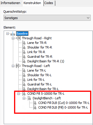

  1. Klicken Sie in der Zeichnung mit der rechten Maustaste auf den bedingten Querschnitt, und wählen Sie Querschnittseigenschaften aus.
  2. Klicken Sie im Dialogfeld Querschnittseigenschaften auf die Registerkarte Konstruktion.
    Querschnittsbestandteile, die einer Seite eines Querschnitts hinzugefügt wurden, zeigen Standardnamen an, gefolgt von der Seite, der sie hinzugefügt wurden.
  3. Wählen Sie in der Liste Element den Bedingt-Querschnittsbestandteil aus, der sich auf der linken Seite des Querschnitts befindet. Klicken Sie erneut darauf, um den Text zu markieren. Ändern Sie den Namen, sodass er den Typ der Bedingung angibt, die erkannt werden soll. Im folgenden Beispiel wurde der Name des ersten Bedingt-Querschnittsbestandteils in COND Fill 0-5 for TR-L geändert. In diesem Beispiel gibt COND an, dass dies ein Bedingt-Querschnittsbestandteil ist. Auftrag gibt den Typ der Bedingung an, die sie aktiviert. 0-5 gibt den minimalen und maximalen Entfernungswert der Auftragsbedingung an, nach der gesucht wird. In diesem Beispiel ist TR-L ein Verweis auf den Namen des übergeordneten Querschnitts, dem dieser bestimmte Querschnittsbestandteil (in diesem Fall, "Durchgangsstraße" oder "TR" und "Linke Seite" oder "L") zugeordnet ist.
  4. Benennen Sie alle anderen Bedingt-Querschnittsbestandteile im Querschnitt in aussagekräftigen Namen um.
  5. Klicken Sie auf OK.
Nach dem Zuweisen von aussagekräftigen Namen zu Bedingt-Querschnittsbestandteilen besteht der abschließende Schritt darin, die 3D-Profilkörper-Ziele festzulegen.
