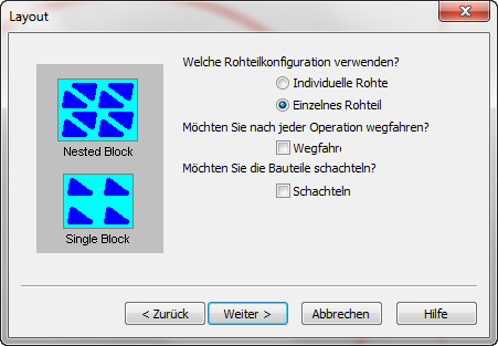

Um ein Layout für ein einzelnes Rohteil zu erstellen, gehen Sie wie folgt vor:
  1. Wählen Sie Einzelnes Rohteil aus dem Dialogfeld Layout aus, um die Optionen für einzelne Rohteile anzuzeigen:
  2. Wählen Sie Wegfahren aus, wenn Sie sich das Werkzeug nach jeder Operation auf die Anfangsposition zurückziehen soll.
  3. Wählen Sie optional Verschachtelt aus, um die Verschachtelungsoptionen anzuzeigen.
  4. Klicken Sie auf Weiter, um das Dialogfeld Rohteil anzuzeigen.
